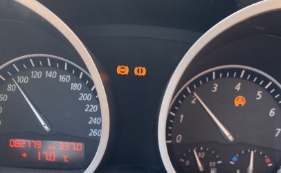

Hallo Kollegen,
ich bin ratlos. Anbei ein Foto - es leuchten 3 Symbole orange auf (ABS, ! und das ins Dreieck eingefasste !).
War schon 2x in der Werkstatt wegen dieses Problems - 1x bei einer unabhängigen Werkstatt (Herbst 2019) - die haben im Endeffekt nur den Fehlerspeicher gelöscht was nur kurz etwas gebracht hat.
Und nun vor ein paar Tagen beim freundlichen selbst - hier wurde ein "Prüfplan DSC" abgearbeitet - laut Testmodul DSC Pumpenmotor Verkabelung und Spannungsversorgung prüfen. Alles war in Ordnung (Stecker Pins Leitungen Spannungsversorgung. Fehler momentan nicht vorhanden).
Es wurde vorsorglich die Batterie geladen, da der Fehler vermutlich durch Unterspannung des Systems entstanden sei...
Nach Verlassen der Werkstatt vorgestern Abend tauchte der Fehler nicht mehr auf. Leider kam er gerade wieder bei der Rückfahrt nach Hause von der Arbeit.
Wer kann mir hier bitte weiterhelfen bzw. ein Tipp zur Fehlersuche geben?

He he. Das ist der Klassiker! Über die SuFu und/oder Google solltest Du einiges finden.
Meist ist ein ABS Sensor defekt und es gibt halt eine Fehlermeldung von allen damit in Verbindung stehenden Systeme.
Den defekten ABS Sensor ermitteln (Fehlercodes auslesen) und erneuern ist meistens die Lösung.
Manchmal möchte er noch eine neue Kalibrierung z.B. des Lenkwinkelsensors - war bei mir z.B. der Fall.
ABS Sensor tauschen ist meistens ne simple Sache - es sei denn, er ist in der Aufnahme festgemodert.
Dann kommt die Bohrmaschine zum Einsatz.
Viel seltener ist der Signalgeberring (hat ne andere Fachbezeichnung die mir gerade nicht einfällt) an der Radnabe (VA) bzw. an der Antriebswelle (HA) durch Rost aufgequollen und stört die Signalerzeugung am ABS Sensor.
Das ist dann ein bisschen mehr Geraffel.
Also: Fehler auslesen, Sensor tauschen (Hella, ATE, irgendein Markenprodukt halt), ev. LWS u.ä. neu kalibrieren und ne Flasche Bier zur Feier des Tages aufmachen!
Viel Erfolg!
Edit: Fehlercodes sind ja schon ausgelesen! Seltsam. Würde mich trotzdem nicht wundern, wenn es ein ABS Sensor ist.

Hallo jbk,
vermutlich handelt es sich hier um den Fehlercode 5FD0 und 5FD1 DSC Hydroaggregat. Bei dieser Einheit bleiben gern die Motorkohlen hängen - einfach mal mit einem langen Schraubenzieher vorsichtig ein paar Schläge auf den Antriebsmotor der Einheit geben und den Fehler löschen. Wenn man Glück hat hält das für einige hundert Kilometer, ansonsten Reparatur dafür gibt es im Forum sehr gute Anleitungen, ansonsten gibt es auch Firmen die das Hydroaggregat reparieren oder der Gang zum Freundlichen und Austausch der Einheit mit entsprechend erheblichen Kosten!

Bei mir waren auch die 3 Leuchten sporadisch an. Folgenden Fehlercode ausgelesen:
1. ABS/DSC/Bremse:
Dynamische Stabilitaets Kontrolle / DSC:
- Fehler: SC-ECU: ECU-intern: RAM Adressierungstest-Fehler. / Pumpenmotor defekt. / Ueberwachung der Pumpenversorgungsspannung waehrend des Pumpenmotorbetaetigungs / DSC-ECU: ECU-intern: RAM Adressierungstest-Fehler --- (DSC: Steuergeraet intern) / DSC-ECU : ECU-intern: RAM Adressierungstest-Fehler. / Sensor cluster Spannung niedrig
- Code: 005DF0
- Fehler: SC-ECU: ECU-intern: RAM Checkpatterntest-Fehler. / Pumpenmotor Stecker defekt. / DSC-ECU: ECU-intern: RAM Checkpatterntest-Fehler --- (DSC: Steuergeraet intern) / Pumpenmotor Verbindung / DSC-ECU : ECU-intern: RAM Checkpatterntest-Fehler. / Sensor cluster intern Fehler
- Code: 005DF1
Hydroaggregat ausgebaut und bei einem der Dienstleister reparieren lassen. Nach dem Einbau bin ich gerade dabei zu entlüften...

Generell: muss ich da irgend was befürchten oder kann ich bedenkenlos fahren?
Tja, DSC könnte fehlerhaft regeln, oder das ABS.
Was ja auch kein Wunder ist, wenn entweder ein ABS Sensor defekt ist und/oder das Hydroaggregat ein weg hat.
Ebenso natürlich die Reifendruckkontrolle, da die über die ABS Sensoren funktioniert.
Also im Grunde nix schlimmes.
Naja, solange die Lampen leuchten kein ABS, ESP und Co. Also wirklich garkeins.

seit Freitag ist mein Coupe nun beim freundlichen. Heute wurde ich angerufen. Es wurden die Fehlercodes 005DF0 und 005dF1 mit KM-Stand 66.216 ausgelesen.
Mein Auto hat aber über 82.000 KM drauf. Heißt das, dass der Fehler schon über 16.000 KM aufgetaucht ist und warum wurde das beim 1. Mal nicht gefunden?
Wie dem auch sei- "laut Testmodul ist die DSC Einheit zu ersetzen" - dafür werden mit MwSt. ca. 2.300 EUR aufgerufen.
Gibt es im Raum München-Augsburg eine Werkstatt die sich das anschauen+beheben könnte (falls wirklich eine Reparatur möglcih sein sollte)? Mit welchen Kosten ist zu rechnen?
Ansonsten ist das BMW-Angebot alternativlos.
Vielen Dank für eure Antworten!

RH Electronics hat das Problem behoben - für 784,21 EUR Fixpreis.
Gegenüber BMW in Dachau mit ca. 2.300 EUR ist das eine schöne Ersparnis.
Hoffentlich ist damit endlich für lange Zeit Ruhe.
