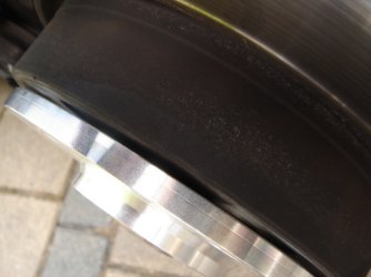

Hinten passen meine H+R auch problemlos, nur vorn steht dieser Flansch für die Mittenzentrierung zu weit raus, so dass die Distanzscheiben nicht zum Anliegen kommen. Somit bleibt nur die Feile oder die Distanzscheibe innen ausdrehen.....aber das wollte ich nicht.
DSC04229.JPG [
....Mist, mir fällt gerade ein, dass ich vor ein paar Wochen neue Bremsscheiben bekommen habe, d.h. ich muss jetzt wieder feilen :mad:
Ich hab ja zZ noch die 5mm drauf und da mußte ich feststellen, daß ich vorne keinen Zentrierring brauch weil der wie im oberen Bild schön zu erkennen tief genug war
10mm werde ich aber tratzdem drauf machen sieht einfach besser aus
