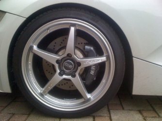

sorry für OT, aber hat denn eigentlich mal jemand herausgefunden, bzw eine erklärung dafür,
was diese merkwürdigen dicken klötze oben und unten am sattel darstellen/bringen sollen...?!

Schwingungstilger. Das soll quitschen verhindern/minimieren. Die Teile lassen sich auch abschrauben. Dann fehlt dir aber an der Seite Lack und die Zulassung, die vermutlich eh schon bei den Meisten nicht vorhanden ist.
