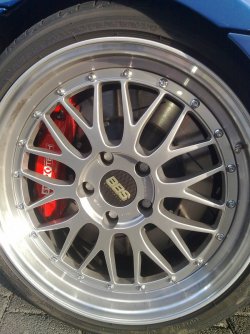

nach langen hin und her ist es nun vollbracht und eingetragen!
als ich letztes jahr im sommer meine lizens gemacht habe wurde mir schnell klar, dass sich was an der bremsanlage von meinem m coupe ändern musste. also kamen erstmal stahlflexleitungen und andere beläge rein. zudem habe ich meinen fahrstil etwas bremsenschonender ausgelegt und das war so auch im herbst und dieses frühjahr bei der GLP ganz ok. als die temperaturen dann wieder stiegen ging kein weg an einem umbau vorbei. zur auswahl standen ap racing, movit, brembo oder die perforamnce bremse von bmw mit csl scheiben. movit und brembo haben sich als zu übertrieben teuer entpuppt. ap racing wär das beste gewesen was ich meinem auto hätte gönnen können. aber das ist nunmal eine bremse die aus dem motorsport kommt und deswegen von haus aus über keinerlei gutachten... verfügt. allerdings gibt es einige tuner in deutschland, die diese bremse einer tüvuntersuchung unterzogen haben... letztendlich ist es daran gescheitert, dass der jenige der das für bmw macht am anderen ende von deutschland sitzt und wenig kooperativ war.
bei der GLP hab ich dann den tip bekommen mich mal über stoptech zu informieren. den namen hatte ich vorher auch noch nie gehört. die firma kommt aus amerika und fasst hier in deutschland erst seit kurzer zeit fuß. nach ein bisschen zeit im internet hatte ich die passende bremse für mein auto gefunden und der vertrieb ist direkt bei mir um die ecke. also hin, bisschen blabla... unschlagbarer preis, mit teilegutachten, top qualität... nach 2 wochen war die bremse dann da und ist jetzt in meinem auto. ich hab mich für die geschlitzten 355x32mm scheiben entschieden. es gibt zwar auch gelochte aber mir sind geschlitzte scheiben lieber da bei den gelochten schneller die löcher ausreißen können. zur zeit sind noch die beläge verbaut die bei der anlage dabei waren aber auch nur, weil pagid gerade die rs 4-4 nicht liefern konnte. da das auto eh auf der bühne war hab ich mich dazu entschieden die hinteren sättel noch flott zu sandstrahlen und rot pulverbeschichten zu lassen. und so sieht es aus:
wie die bremse jetzt wirklich ist kann ich euch noch nicht sagen da ich bis jetzt nur von der werkstatt in die garage gefahren bin. naja, eine woche ist das auto noch angemeldet und wenn das wetter nächste woche passt kann ich vll dieses jahr noch was dazu sagen :B

Hi,
du hast nicht zufällig auch ein Bild von der Bremssattel Aufnahme wo du sagtest das die bei dem Umbau etwas geändert werden muss?

foto hab ich jetzt keins, weil sich das ja erledigt hatte. ich guck aber mal ob ich was in der anleitung finde wo das glaub ich auch mit bilder beschrieben wurde.
ne sollte kein prob sein. luft wird vonn innen angesaugt und nach außen gedrückt wo sie dann durch die felge entweicht. ich frag mich da eher wie das viele autohersteller machen wo die bremscheiben nicht laufrichtungsgebunden sind und eine immer falsch rum läuft^^ z.b. hab ich das schon am audi r8 so gesehen, viele benz...

Schaut sehr gut aus!! Ich fahre ja die selben Bremsenmaße mit der gleichen Felge auf meinem ebenfalls estorilblauen M, aber von AP mit schwarzen Sätteln. Optisch machen dir Roten wesentlich mehr her :t.
Wie bist du mit der Bremsbalance zufrieden? Im m-forum und hier vom herrrossi1977 habe ich zuletzt gelesen, dass bei der großen Anlage an der VA die Balance zu stark nach vorne wandert. Abhilfe soll die Montage der Anlage von StopTech an der HA schaffen. Ich selbst fahre hinten die 4-Kolben von AP und kann eine Aufrüstung an der HA sehr empfehlen!!

da kann ich noch nichts zu sagen und das wird sich auch erst nächstes jahr auf der rennstrecke rausstellen. aber über dieses thema habe ich mir auch lange gedanken gemacht. allerdings hatte ich bis jetzt immer ein sehr leichtfüßiges heck beim anbremsen... mit anderen belägen kann man das denke ich mal gut kontrollieren. aber bis jetzt ist das halt noch alles spekulation

Sehr sehr schön, zumindest vorne! Ich würde auch über eine Aufrüstung hinten nachdenken, man meint nicht wie stark doch die
HA auf dem Rundkurs mitbremst und v.a. dadurch stabilisiert.
Viktor und ich haben ja ein ähnliches Setup, jetzt mal egal ob Movit oder AP, und wir haben beide in Mendig beim M-Event
keine Gefangenen auf der Bremse gemacht, bei absoluter Stabilität des Hecks.

Ja, die Scheibe ist bei mir original. Trotzdem läuft die Scheibe wesentlich weniger blau an und die HA bremst bis ins ABS, selbst in der 10 Runde Nürburgring GP-Strecke.

blau sind sie bei mir immer gewesen. egal ob vorne oder hinten. das interessante daran ist, dass ich keine hotspots oder ähnliche probleme hatte. sie waren einfach blau und haben auch mal nach der gp strecke angefangen zu rauchen trotz auslaufrunde. passende beläge können das kompensieren. aber gp strecke ist auch wieder eine ganz andere belastung wie nordschleife. auf der gp strecke muss man viel härter fahren und kann weniger laufen lassen. auf der nordschleife hingegen bremst man mehr in kurven rein und die bremse hat auch phasen wo sie sich erholen kann und das auto einfach mal laufen kann. auf der gp strecke gibts nur vollgas, hart bremsen, vollgas, hart bremsen, vollgas...

Natürlich benötigt die Nordschleife wesentlich weniger Bremse und natürlich waren meine Scheiben auch immer rundum blau.
Ich wollte nur aussagen, dass die hintere AP-Anlage trotz Originalscheibe nun besser funktioniert und die Temperaturen der Scheibe anscheinend gesunken sind. Der Wechsel des Sattels hat schon eine Menge gebracht.
