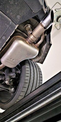

besitze jetzt 2 schöne 35IS endtöpfe die , sobald der Schrauberladen wegen Corona wieder auf hat, angeschweißt werden . I direkten draufblick ist die Verengung bei meinem kaputten Auspuff erheblich. Bin gespannt wie es sich auswirkt .
Eine Frage hätte ich noch. Was soll die Engstelle zum rechten Dämpfer ?? Hat die schon mal einer weg gemacht ?? Ich überlege aus den "resten" der Alten dämpfer da ein Rohr reinshweißen zu lassen . Oder ist das sinnlos ??
Stefan
Ich hatte damals die engstelle beseitigen lassen, allerdings in Verbindung mit einer massiven Leistungssteigerung und dauerhaft geöffneter Auspuffklappe. Bleibt die Klappe in Funktion, also Öffnung ab einer bestimmten Last, bewirkt die Verengung eine schnellere Spülung der Abgase.
Bekannt auch als Venturi Effekt:
@Isoklinker : die Verengung hat hier keinerlei Bedeutung im Rahmen des Venturi-Effekts, denn dafür müsste ja noch ein zusätzliches Rohr eingeschweißt sein, z.B. um einen Unterdruck zu erzeugen. Da ist hier aber nicht der Fall. Bei der Auspuffanlage kann die Verengung nur ein Ziel haben: den Volumenstrom in diesem Strang durch den Widerstand zu verringern. Da die beiden Endtöpfe unterschiedlich gedämpft sind, und damit einen unterschiedlichen Strömungswiderstand besitzen, liegt dort der Grund. Ich sehe die Engstelle daher als eine Maßnahme, um mittels der Einstellung der Volumenströme den Sound bei hoher Last und offener Klappe zu beeinflussen. Möglicherweise spielt dabei auch die Lautstärke eine große Rolle.
