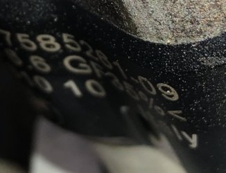

Hab eben mal die Abdeckung vom Motor runter und versucht zu erkennen, welche Version der Injektoren verbaut sind. Ist -09 am Ende der oberen Zeile die Revision? Mit meinen alten Augen schwer zu erkennen... Anbei ein Foto
387702

Leider gab es erst ab Rev 10 ein deutlich verändertes Design. Aktuell ist Revision 12 v2 - also mit neuer Materialnummer. Bis Rev 09 müssten die Injektoren mit neuen Injektoren (ab 10 oder höher) bankweise ausgetauscht werden - also mindestens 3 Stück. :(.
Erst Ab Rev 10 kann wieder einzeln getauscht werden.
Danke, wenn dann müssen sie also eh alle tauschen!

Bei mir hatten sich auf die Art die Injektoren angekündigt (ebenfalls index 09)

Injektoren (09er) zwar keiner auffällig aber alle 6 „am oberen Rand der Spezifikation“ und daher ausgetauscht in aktuelle.
