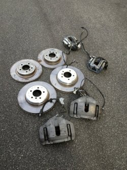

Nachdem meine Bremsen sowieso bald zu machen sind (zumindest die Bremsbacken) und meine Scheiben ja komplett „angerostet“ sind (und von der BMW NL Kulanz oder sonstiges verwehrt wird) wollte ich mir die Performance Bremsanlage des neuen 3er kaufen… Die passt aber nur an der Vorderachse, nachdem der Z4 ja hinten die elektrische Handbremse hat…. Wollte jedoch auf keinen Fall nur vorne bessere Bremsen haben sondern hinten auch da ich die Bremsbalance nicht ändern wollte….
Habe dann zur Zufall ein Schnäppchen entdeckt und mir die BMW Z4 35is (oder 35i sind ja identisch) Bremsanlage bestellt (von einem 35is mit 2500km zu ner TOP Kondition) ….. Ich will keinen Cent in die mickrige 23i Bremsanlage stecken – da Sie nicht wirklich gut bremst und die 35i (Kenne ich aus meinem 335i E90) für mich ausreichend ist…..
Bestellt werden müssen natürlich für vorne und hinten die Bremssättel mit den Bremsträgern, die Belege, diverse Kleinteile laut Exlopisonszeichnung, Bremsscheiben und die Bleche dahinter…..
Vorderrad
Hinterrad
Wichtig für mich war es, die von den Modellen zu bestellen, welche es (glaube ich) seit der Einführung des 28i gibt – da sehen nämlich die Bremsscheiben bzw. die Naben anders aus als wie z.B. bei meinem….. Sie sehen so ähnlich wie die Performance Scheiben vom E90 aus… Sind diese genietet ?
Laut meiner Recherche sollte es eigentlich Plug and Play passen... Auch der Bmw Mechaniker der mir die Bremsanlange in der NL einbauen wird ist zuversichtlich….. Die Achsschenkel, Radnabe, Bremszylinder und Bremskraftverstärker sind nämlich die gleichen – also sollte die Montage kein Problem darstellen…..
Ich hoffe ich bekomme die Anlage Ende der Woche – werde dann weiter berichten – überlege die Bremszangen vor der Montage nämlich zu „lackieren“ oder zu beschichten…. Weiß nicht was besser ist bzw. welche Firma dies in meiner Umgebung macht….
