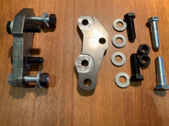

Meine Serienversion der 370-mm-Variante des E89-Hinterachs-BBK ist jetzt auf eBay erhÀltlich.
Fragen beantworte ich gerne 👋
@B21 nur interessehalber: Gibt es dazu einen Festigkeitsnachweis, Materialgutachten oder Àhnliches?
Das habe ich noch nicht getan. Da jedoch die Abmessungen bekannt sind (nominal 15 mm dick) und das Material S355J2 bekannt ist und seine Eigenschaften gut dokumentiert sind, sollte ein Konstruktionsnachweis in jeder beliebigen Abmessung relativ berechenbar sein. Oder alternativ ist es viel massiver als alle Teile, die daran angeschraubt werden, und es ist durch Untersuchung empirisch offensichtlich, dass es robuster ist als erforderlich. Da die BremssÀttel und Scheiben alle aus der 5er- und 7er-Reihe von BMW stammen, sollten sie logischerweise stÀrker sein als die E89-Version.

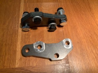

Hi Peter,
In order to get MOT/TÜV approval for my front brackets it was necessary to have them “engraved” in some way.
Have a look at my front brackets.
Maybe you'll find an option to add this "naming" on your brackets as well? ("VA" is VorderAchse, front axle)
I'll gonna have it (345mm version) discussed with my mechanic and maybe the former TÜV guy soon to clear an acceptance here in Germany.

Hi Robbi..not impossible to get some engraving done
minor cost addition ..
Something like ‘PB Rear BBK 345mm’ ?
PSA
Brake calcs here
I’m working on the rear brake hose sourcing from HEL also I offer a caliper cradle machine service for those that are not brave ..
345mm version being laser cut now then rebate machining takes another 7-10 days just to be aware of
Prices will as per my eBay listings for 370mm but happy to ship direct via PayPal if that helps ..
