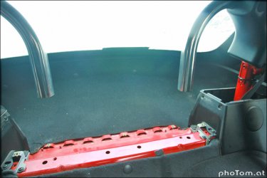

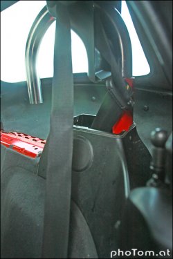

hat mein auto die Vorbereitungen für die Montage von ECHTEN überrollbügelen?(siehe Fotos) (produktionsdatum 1997)

zu 1.: Ja du kannst die BMW-Überrollbügel montieren!

zu 1:
du musst die mittleren halterungen noch nachrüsten. auf folgendem bild siehst welche ich meine.
attachment.php

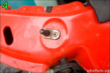

schau mal in deinen motorraum, ob da ein schalter ist, der von der motorhaube betätigt wird. dann weisst auf jeden fall ob ne alarmanlage verbaut ist. ansonsten sollte es auch im serviceheft stehn.

Frage nummer 1:
ja ist PRODUKTIONSDATUM 1997...werde mir in wien einen unfallz3 suchen und die überrollbügel aus dem nehmen...ABER EINE FRAGE BEZÜGLICH DER AUFNAHME INNEN die draufmontiert gehört...Ich dachte immer dass sie bügel FESTER mit der karosserie verbunden werden nicht so labil in einer aufnahme mit paar "kleinen" schrauben?!??!

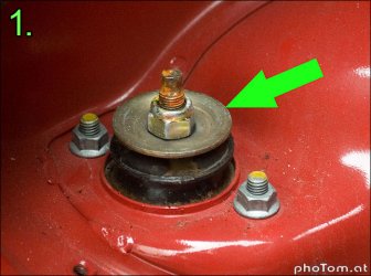

ÜBELTÄTER ERWISCHT...die scheibe (FOTO1) ist locker....kann ich die schraube oben einfach zuziehen?!?!

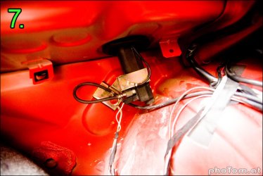

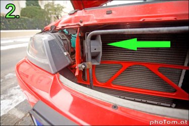

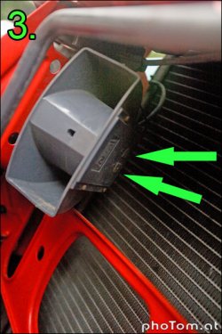

GUUUT..nach dem ich heute eine siren beim COnrad gekauft habe, habe ich auch eine im z3 endeckt. Siehe foto 2 und 3. Am Foto 3 sieht man das sie 2 knöpfe hat...wozu die sind finde ich auf der http://cor.defa.com/ seite nicht weil da anscheinend nur die aktuellen alarmanlagen angeführt sind! Diese DEFA war in dem BMW aber nicht vom WERK aus oder?!
Das kabel von der Sirene führt über den leeren baterieraum in den raum unter dem Handschuhfach (wo sich die alarmanlage befindet?!) Wie schalte ich die Sirene nun ein?!
(muss ich unter dem handschuhfach schauen ob sie vielleicht abgesteckt ist?! ist das aufwendig zum demontieren?!?!?
der schalter für die motorhaube befindet sich auf dem foto 4

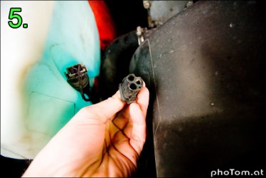

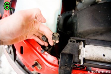

Neue Frage nummer 5 da sind paar kabel im mottorraum die nirgens angestekct sind?! wozu sind die gut?!??

Frage nummer 1:
ja ist PRODUKTIONSDATUM 1997...werde mir in wien einen unfallz3 suchen und die überrollbügel aus dem nehmen...ABER EINE FRAGE BEZÜGLICH DER AUFNAHME INNEN die draufmontiert gehört...Ich dachte immer dass sie bügel FESTER mit der karosserie verbunden werden nicht so labil in einer aufnahme mit paar "kleinen" schrauben?!??!...
die bügel werden mit den halterungen verschraubt und diese werden mit der karosserie verschraubt - glaub mir das hält! :-)

also nochmal :) die geräusche nerven schon
darf ich die mutter zuziehen?! mach ich so eh nichts kaputt?!
LG
Tom
an der mutter drehen wird rein garnix bringen, weil sich dann die dämpferstange mitdreht. folglich müsstest dort also erstmal gegenhalten (deswegen hat sie oben die komische form)
nunja wie du sehen kannst, ist die verwendete mutter selbstsichernd, folglich kann sie von alleine nicht locker werden. um locker zu werden muss was anderes faul sein - in diesem fall das ausgenudelte stützlager......
