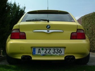

beim Eisenmann ebenso:# , meine 4Rohr Eisenmann medium wird erst jetzt nach 10 T.km deutlich satter und bei höherer Drehzahl lauter, ohne zu nerven :t .
