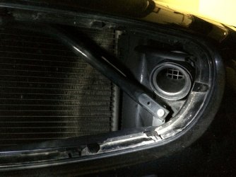

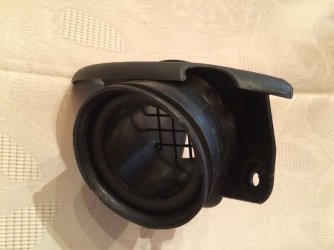

Ich habe an dieser thema was selber gemacht (in combination mit K&N luftfilter und supersprint esd - tolle sound :-) )
