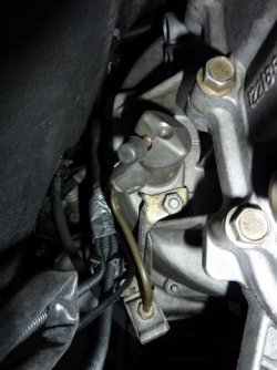

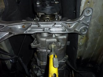

Ein paar Infos in Kurzform...
Getriebe selbst: Dort hatte ich meines her, ein kleiner Betrieb der ständig E36M3s, vorzugsweise aus GB schlachtet
und dann in Teilen verkauft, seriös und Ware war 1a: M3Teile@gmx.de
Prüfung: schwierig, nur augenscheinlich/opt. Gesamtzustand möglich
Bezeichnung: Am Getriebe wirst Du nur die BMW-Teile-Nr finden sowie eine Werksnummer von Getrag,
am einfachsten Du suchst Dir im Online-ETK die in Frage kommenden Teilenummern raus und vergleichst
dann am Objekt
Kardanwelle kürzen und wuchten: Welte Cardanservice in Heidelberg, Hr. Zeitler, sehr fixe Abwicklung
und einwandfreie Arbeit. Hinschicken, Längenangabe machen und in ein paar Tagen ist das Ding zurück.
Getriebehalter: Sieh zu, daß Du zum Getriebe den E36 M3 Getriebehalter dazu bekommst, der passt.
Die Bohrungen haben alle Z3 Qps schon standardmässig, BMW denkt mit

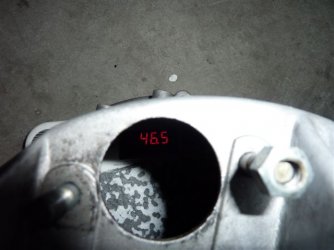

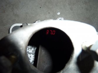

Kupplung: Check mal im ETK ob die Durchmesser gleich sind, beim M passte alles 1:1 zusammen, 3ltr
weiß ich nicht genau. Je nach Laufleistung würde ich die Kupplung mitsamt Ausrücklager neu machen,
ist sonst nochmal eine Sauarbeit. Der Halter des Kupplungsnehmerzylinders muß per Flex etwas ans
neue Getriebe angepasst werden.
Schaltarm und Schaltstange: Müssen gekürzt und neu verschweisst werden, am Besten individuell anpassen
wenn das Getriebe drinhängt. Merk Dir wie der Schalthebel im Leerlauf vorher stand, so stellst Du ihn
dann wieder ein und misst die Länge der beiden Teile dann raus. Schaltarm so, daß der Hebel mittig in
der Karosserieöffnung sitzt, Schaltstange so daß er ca 90° zur Mittelkonsole sitzt im Leerlauf.
Empfehlenswerte Nebenarbeiten:
-Grundreinigung und Ölwechsel, Lifetime Öl hin oder her, man weiß nie was man
gebraucht bekommt
-Simmering am Schaltstück erneuern, ist fast immer undicht
-ggfs. Simmering am Getriebeausgang wie vor
-Lager Schalthebel sowie Kunststoffscheibchen und Gummibuchsen
des Gestänges erneuern, dann fühlt sich die Schaltung wie am Neuwagen an
Wissen sollte man noch, daß bei allen Vorteilen die Schaltbarkeit schlechter als
beim Fünfganggetriebe ist, nicht schlimm aber eben nicht ganz so flutschig.
Mehrgewicht ist 9,0kg, selbst gewogen, auch wenn hartnäckig 20kg im Umlauf
sind.
Richtig Sinn ergibt das Ganze natürlich erst in Verbindung mit einem kürzeren
Diff, der sechste ist recht lang, man kann also durchaus gleichzeitig etwas mehr
Bumms in den unteren Stufen als auch einen "Overdrive" haben.
Wennst noch Fragen hast, schick mir ne PN .. happy gearing :t

Gerne geschehen, majestätisch wäre es aber erst mit den entsprechenden
Fotos gewesen :d
Getriebeeinbau 004.jpgUmbauGetriebe (6).JPGUmbauGetriebe (4).JPGGetriebeeinbau 002.jpgGetriebeeinbau 008.jpg
