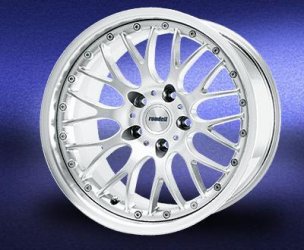

Ich habe evtl. diese hier in Aussicht:M . Die sind von Rondell in 8,5x18" ET40 und 10x18" ET35:t :
attachment.php

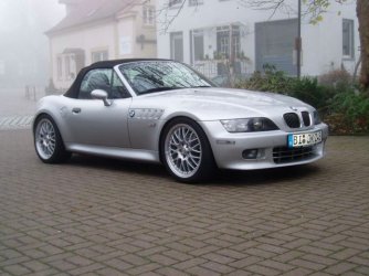

Das sieht dann in etwa so aus, einfach genial:s (das sind jedoch vorne nur 8,0er und hinten 8,5er):
attachment.php
