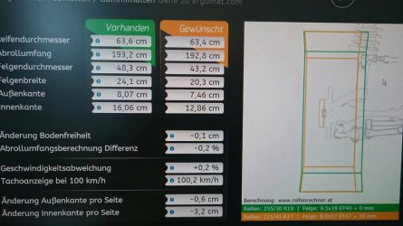

Als Beispiel meine Felgen als Grundlage, mit denen alles super passt. Manchmal passt auch ET35, aber da würde ich zumindest auf Nummer sicher gehen :
Heißt aber auch, dass zumindest 25er pro Seite an der HA passen werden.
ps: über den Rechner kommt man immer zu einer Lösung :)
