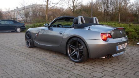

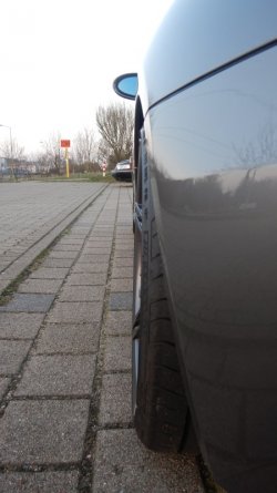

ich hab ja einen Radsatz mit der hinteren Felge 9,5x19" ET40, das schaut dann so aus:
373194373195
Der Conti, als SportContact 6, der ist sehr schmal.
Im Bild ist ein Fulda Sportcontrol 2 in 255/30 19"
Du willst 9,5x19 ET24 draufbauen? Das geht ohne Karosserie arbeiten gar nicht, da hilf auch kein 245er Reifen.
Die Felge würde 1,6cm weiter raus stehen als bei meinen Felgen.
