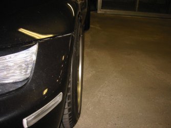

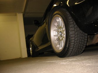

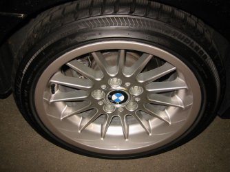

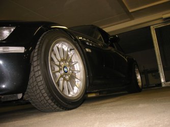

ich habe meine neuen Winterräder aufgezogen:
Radialspeiche 32
vo. 8,5x17 ET 41 mit 12mm Dist. 225/45-17,
hi. 9x17 ET 26 mit 245/40-17.
Die 9x17 ist vom E39 und passt mit Zentrierringen Super hinten in den Radkasten.
Jetzt ist alles eingetragen.
Hier noch ein paar Bilder:

Machen sich gut die Felgen auf`m Zetti. :t
Nur für Winterreifen ist mir die Dimension wegen der fahreigenschaften zu breit.

hey thomas...
sieht wirklich gut aus, aber bei uns käme ich nicht weit... für hamburg und dem plattenland mag diese größe in ordnung sein... ich habe hier vorort, teilweise 17% und mehr steigungen zu überwinden... das wäre bei wintereifen der dimension 245 aussichtslos... :+

Hallo Thomas, gretuliere, die Felgen vom E39 passen wirklich super!
War auch mein "Geheimprojekt", habe ich aber befürchtet, dass mit dem TÜV zu schwierig gewesen wäre. Naja..
Die Vorderräder sind aber die normale Hinterräder vom Z3, oder?
Warum hast du vorne nicht die originale Felgen in 7.5 ET41 behalten? Ietzt sind die Reifen etwas gezogen vorne!

Jo, Du hast recht, die vo. sind die normalen hi.
Die 7,5 hätte ich auch eingetragen bekommen aber mein Reifenhändler und ich
waren der meinung vo. 8,5. Die 7,5 haben kein Tiefbett, das sah nicht so gut aus.

Die beste Version für vorn wäre wohl die 8x17ET47 von E36/E46/etc...
Habe über genau diese Kombination (also 8x17ET47 & 9x17ET26) als Kreuzspeiche 42 für den Sommer nachgedacht - bin aber irgendwie immer wieder drüber weggekommen.

Sieht :t aus.
Werde auch die Radialspeiche 32 für den Winter montieren. Aber nur in 7,5 und 8,5 x 17 mit rundum 225/45 17.
Bei uns im BW sind 245 auch etwas zuviel für den Winter.
Aber Björn hat recht. 8 & 9x17 wären noch einen Tick besser.

Nochmal, weltklasse!
Haste vorn die Distanzen weil die Felge ans Federbein kam bzw weils beim einschlagen im Radkasten gescchleift hat? Oder der optik wegen?

die Distanzen mussten wegen dem KW-Gewindefahrwerks verbaut werden,

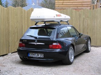

sieht sehr gut aus :t ... ich habe den original- radsatz verwendet und ringsum 225'er drauf, um notfalls auch ketten aufzuziehen ... hinten fahre ich entweder mit distanzen oder wenn ich skifahren gehe halt ohne ... q:
