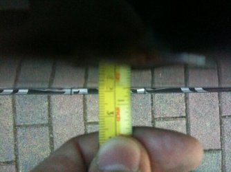

Also das hab ich grad vorne gemessen, von oben fast genau noch 2cm Platz, und der Anfang vom Maßband liegt an der äußersten Kante der Lauffläche.
Selbst wenn der Prüfer also von 45° misst, sind noch ca. 1,5 cm Platz.
Also Fazit: genug Platz für ne 9er Felge mit 235er Schlappen..

So sieht das bei mir aus.
Deine Lauffläche würde 3 mm weiter innen stehen als bei mir. Ich denke nicht, dass Dir das nennenswert hilft.
Meine Antwort daher: Passt, kann aber in extremen Fahrsituationen schleifen.
