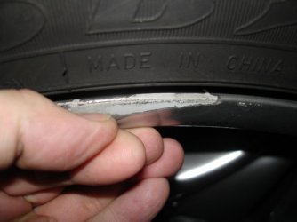

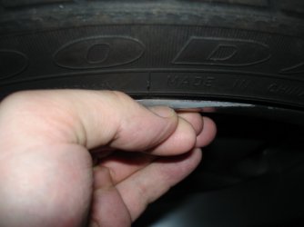

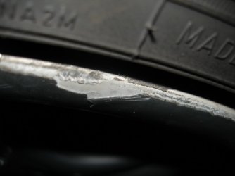

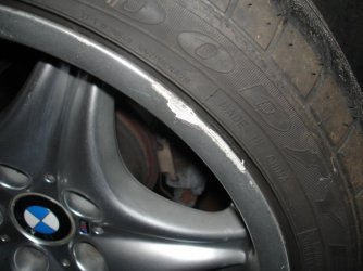

hallo, also bei meinen m-felgen, also an einer blättert der lack ab, bzw. ist es überhaupt lack? es ist so, als wäre es ein kunststoffüberzug und dieser hat keinen bezug mehr zum untergrund. der felgenrempler kommt im übrigen vom vorbesitzer. das gleich passiert auch in den löchern für die radschrauben...
was mach ich nun, kriege ich die originaloptik mit lackieren hin oder muss die felge beschichtet werden???

So sah das bei mir auch mal aus lass sie einfach neu lackierenB;

was kostet es den ganzen satz neu zu lacken? kann das jeder lacker, muß felge evtl. speziell gelackt werden oder doch pulverbeschichten lassen? wenn ich nur die eine felge lacken lasse fällts auf oder?
AW: aaaarg! ich kann den lack von den m-felgen abziehen... was nun???
Eine felge fällt bestimmt auf . Meine felgen wurden Gestrahlt, geschliffen dann
Schwarz grundiert , 2 schichten Effekt lack (ich weiss nich wie der heisst) und zuletzt
dunkler Klarlack . Das ergebniss ist eine felge die jeh nach Lichteinfall zwischen sehr dunkel
über anthrazit bis Titan die farbe ändert.
Kostet tut sowas ca 100 euro pro felge dafür sind sie nachher aber auch wie neu

super, da mein wagen ja nun,.... ähm,... dunkel ist, will ich sie schon so hell behalten... aber auf deinem blau sieht das dunkle gut aus! da hätte mir auch dieses schwazchrome gefallen.
Du kannst sie auch hell lackieren lassen bzw spiel doch mal mit bildbearbeitungs
programmen und guck was dir gefällt. Ach ja lackierte felgen glänzen zwar mehr als
gepulverte aber sie sind kleider sehr pflege bedürftig , ich bin jetzt 7000km damit gefahren
und wasche die felgen nur mit autoschampoo alle 2 tage damit sich kein bremsstaub
einbrennt (das macht mir persönlich nix da ich eh sehr penibel mit meinen autos bin und
gerne oft wasche). Pulver ist wiederstandsfähiger und kratzfester als lackierte felgen.
Ich spreche da aus Erfahrung und nicht von Hörensagen.
mfg
ja ja, deswegen überlege ich mit der pulverbeschichtung, weil sie eben widerstandsfähiger ist....
