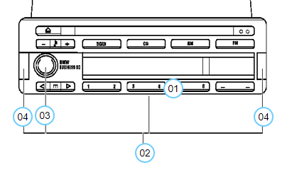

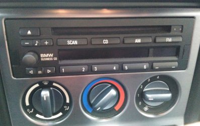

Hallo zusammen,
ich habe in meinem Z3 Coupé ein Original BMW Radio vom Typ "Business CD".Nun bin ich verzweifelt auf der Suche nach der rechten und linken Abdeckung. Bei BMW gibt es das Ersatzteil (Teilenummer 6907824) nicht mehr bzw. die Benachrichtigung lässt auf sich warten ;-)
Nun meine Frage in die Runde, ob jemand diese Abdeckungen verkauft oder eine Bezugsquelle kennt.

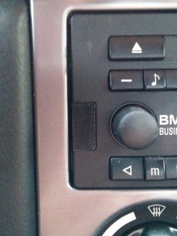

kurze Rückmeldung: ich bin jetzt soweit, dass die gedruckten Teile passen. Ich musste die Befestigung leicht modifizieren, damit der Drucker es einigermaßen hinbekommt und der Nachbearbeitungsaufwand im Rahmen bleibt.
Bitte erwartet keine Teile in OEM Qualität, ich habe mich hauptsächlich darauf konzentriert, dass die Passform gut ist und die Sichtfläche sauber und gleichmäßig ist.
Hier zwei Fotos im eingebauten Zustand (schönere lad ich morgen hoch):
Wie zu sehen, gibt es einen leichten Farbunterschied. Wenn gewünscht, könnte ich nochmal losziehen und nach einer passenden Farbsprühdose umsehen. Das könnte aber nochmal ein paar Tage dauern^^
Wer gerne so ein Paar haben möchte, darf sich gerne bei mir per PN melden.
Ich würde gerne pro Paar 3€ für Porto, Verpackung und Material nehmen. Ich überprüfe jedes Teil bei mir auf Passgenauigkeit.
Felix

ich hab das originalteil erstmal ganz simpel per schieblehre vermessen und dann mit autocad inventor nachgebaut. Dann nach mehreren Probedrucken das Modell solange angepasst bis die Passung gut war.
Danke nochmals, super Arbeit, aber leider halten die Kappen nicht bei mir.
Offenbar sind am Außenrahmen des Radios die Nippel so stark abgenudelt, dass die Clipse immer wieder rausfallen.

Bei mir fällt nur auf der linken Seite die Kappen raus, habe ja vier bekommen und alle vier halten auf der linken Seite leider nicht.
Bei der rechten Seite passt es super!

fehlen bei dir auf der linken Seite möglicherweise auch die Nasen?
Mir kam gestern bzw. heute schon der Gedanke, dass es vielleicht schlauer gewesen wäre, das Teil so neu zu konstruieren, dass es sich ohne die Nasen montieren lässt. Vermute mal, dass das nicht Vorhandensein der Nasen auch erst bei einigen von euch zum Fehlen der Kappen geführt hat.
Ich schaue mir das nochmal an und versuche die Tage etwas neues zu konstruieren.

Also bei mir war das Radio wohl etwas zu weit rechts in Schacht, daher hat es rechts gut gehalten und links gar nicht!
Habe das Radio mal ausgebaut und was ist hinten drauf geklebt? Genau eine originale Abdeckkappe :D
Hier mal ein Vergleichsbild: links original
Bei mir sehen beide Halterungen am Radio gleich aus! die Abdeckungen halten nun auch auf beiden Seiten!
