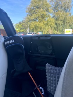

gestern ist was seltsames passiert.

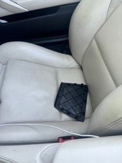

Ich fuhr offen als mir plötzlich etwas von hinten reinflog.
Geguckt, war eine trapezförmige Abdeckung. Später sah ich, dass sie anstelle eines Lautsprechers ist.

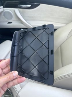

Eingesetzt und nach kurzer Zeit flog sie wieder nach vorne. Scheint nichts abgebrochen zu sein an dem Deckel. Oder? Bin nicht sicher.
Weiß jemand, warum und wie ich den Deckel wieder befestige, dass er nicht raus fliegt?
Vielen Dank im Voraus

Lol, ist mir vor ein paar Jahren auch passiert. Da ist irgendein Clip abgebrochen, darum hält das Ding nicht mehr. Bestelle Dir einfach eine neue Abdeckung, habe ich damals so gehandhabt.
Teilenummer: 51469167041
Position 4:
