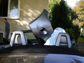

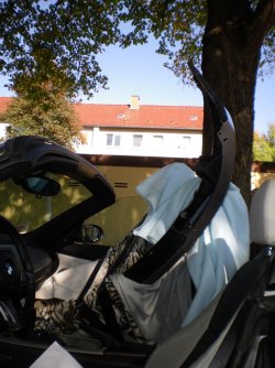

Eine Schürze lässt sich übrigens auf 2 Arten mit dem Zetti transportieren:
a) Man wickel die Schürze gut in Decken ein und fädel sie mit einer Seite geschickt bei geöffnetem Verdeck in den Fußraum des Beifahrersitzes, schön hinters Handschuhfach geführt. Dann steht sie nach oben raus. Sitz (ich habe elektr.) anpassen und anschnallen
b) Schürze in 4 Teile gleichgroße Stücke zersägt, in Kofferaum und ab zur Müllverwertung (
vor allem dann, wenn es die neue Schürze mit den zu großen Ausschnitten für die SRA war - hier von gibt es keine Fotos, war einfach zu genervt)
Beide Transportwege habe ich übrigens innerhalb weniger Stunden getestet und hoffe, dass Euch b) nicht passiert.
