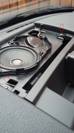

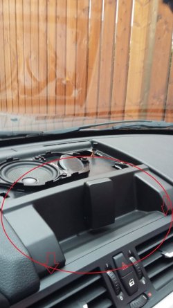

Moin,
weiß vielleicht jemand wie man dieses obere Fach heraus bekommt ?
Nachdem man das Gitter enternt hat, sind da ja diese 2 Schrauben s.Bild 2, aber irgendwie ist das noch unten fest, s.Bild 1 . Ich weiß nur nicht wie und wo ??!!
Das Problem ist, diese Teil, wo der Navihalter mit dranhängt - knirscht !!! Und das wird nun in der kalten Zeit nicht besser !
Hab auch schon Silikonspray versucht - kein Erfolg !
Gruß Martin - und Danke
Du musst dafür von unten herauf arbeiten, sprich unterm Radio die Blende weg, Radio raus, dann Amaturenverblendung weg, dann Klimabedienteil und Luftauslässe weg, dann siehst du erst die 2 verbleibenden Schrauben fürs Ablagefach! Ich hatte das Fach mal getauscht ... war recht aufwändig, aber nicht unmöglich zu machen für einen Laien mit Schraubenzieher.

vielen Dank für die prompte Hilfe, dann weiß ich jetzt ja wie ich anfangen muß. Hab mir schon gedacht, das das ganze Geraffel da unter weg muß :crynew:
