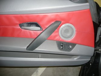

Zum Sattler fahren und beledern lassen, sieht dann so aus. :w Ja, der Griff und die Fensterheberschalter sind aus Leder, nur die Mulde des Türöffners ist mit der 3M-Carbon-Folie bezogen, weil der Sattler die Negativform nicht hingekriegt hätte... :M
Fertig zu kaufen gibt es meines Wissens nix anderes... :#

Naja, wer es mag...sieht nicht so dolle aus:-(

&: Sofern dein Signaturbild nicht geklaut ist, hast du es selbst verbaut...
Ist das originale Leder, mit dem auch die M-Interieurleisten bezogen sind. Passt also zum Rest des Innenraums.
Mal davon ab, hat dein Beitrag dem guten AD@Z4 nun auch nicht wirklich weitergeholfen, wa? :s
Danke für das Foto. Gibt es wirklich Leder in Carbon-Optik? Das Prinzip mit der aufgesteckten Abdeckung ist aber bei Deinem Umbau immer noch im Einsatz, oder?
Mittlerweile fällt das Teil bei mir alle 2 Tage ab. Der Händler hat eine neue Abdeckung bestellt, aber gefallen tud mir das nicht b:

du kannst die Teile auch mit echtem Carbon überziehen lassen, dann wirkt es sehr edel.
Siehe auch hier (recht weit unten auf Seite 1):
