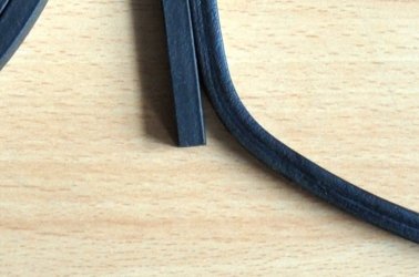

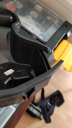

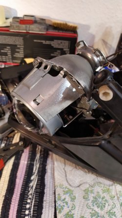

Des öfteren habe ich den Tipp hier im Forum gelesen die Abdeckung des Scheinwerfergehäuse beizeiten zu erneuern, damit die Abdichtung wieder funktioniert und kein Wasser in das Gehäuse dringen kann. Diese Halbschalen sind zwar noch erstaunlich günstig (ca. 14 Euronen) bei BMW, aber es gibt eine günstigere Lösung: Moosgummi Rechteckprofil 10 x 7 mm.
Zu bekommen bei: Gellissen - Industrieteile

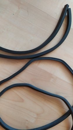

Das Profil ist geringfügig stärker, sitzt dafür aber passgenau.

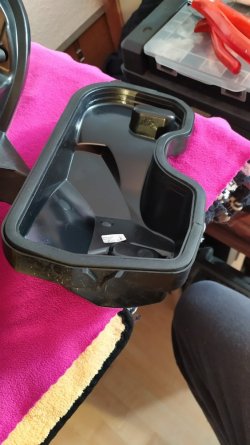

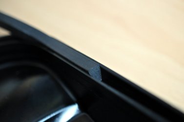

Rechts in der alten Dichtung sieht man den Eindruck von der Gegenseite.
Die Stosskanten der zugeschnittenen Dichtung legt man nach unten in der Dichtungsnut, dann sollte alles dicht sein.
