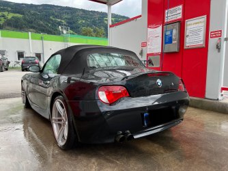

Hallo zusammen
Hat jemand die ABE für die 313 Performance Felgen ?
Größe Vorne 8x19 ET37 mit 225/35 R19 88Y
Größe Hinten 9x19 ET39 mit 255/30 R19 91Y
Und weiß jmd. ob die ohne Spurplatten passen?
Eine ABE gibt es nicht. Wird über eine Einzelabnahme mit Vergleichsgutachten eingetragen.
Und ja Sie passen ohne Spurplatten
