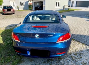

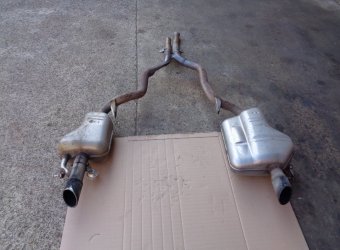

Hallo Leute ich hoffe es geht euch allen gut .
Ich hab da eine Frage : Passt die Abgasanlage von e89 35i auf einen e89 3.0
Du meinst nachdem du die Heckschürze bearbeitet bzw. ausgetauscht hast?
Mir geht hauptsächlich um die Info ob der Auspuff vom 35i
1zu1 auf den 3.0 mit 258 ps passt ! Abgesehen von der Stoßstange hinten
Der 23i und 30i haben einen kleineren Rohrdurchmesser als der 35i. Die Rorschellen vom 30i haben 55mm, die vom 35i 60mm. Dementsprechend ist der Rohrflansch mit Dichtung auch anders. Das wird so einfach nicht gehen, das sauber umzubauen und dicht zu bekommen. Da müsste geschweißt werden.
