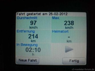

Kurz gesagt, das Ergebnis ist erstaunlich. Letzte Saison konnte ich grade so die 230 überschreiten und nun kratzt die Kiste ganz nah an der 250 - natürlich jeweils Tachowerte, is klar.

ohne das ich was gemacht habe
