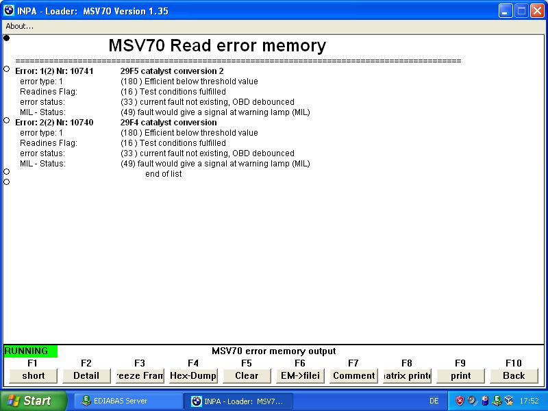

Hier mal das Fehlerprotokoll - vielleicht kann ja jemand weiterhelfen. Ich verstehe das schon richtig, dass beide Abgsstränge betroffen sind?
Hallo!
Ich vermute der Motor zieht Falschluft. Die AGA wird dicht sein, da er ja beide Bänke bemängelt..
Durch die Falschluft stimmen die von der Steuerung erwarteten Werte der Sonden nicht mehr und er denkt, dass die KATs Matsch sind.
Kaufe dir mal Starthilfe und nebel den Motor mal im Leerlauf damit ein... Wenn er irgendwo schwankt, weisste bescheid. Wenn nicht ist entweder die Ansaugmenge im LL zu gering oder.. Mhh.. war's das mit Ferndiagnose
