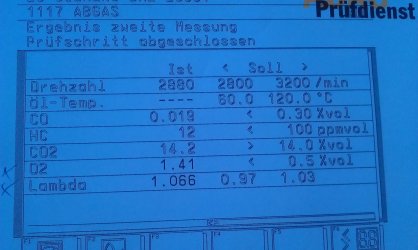

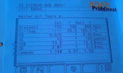

Ich hatte den Wagen beim ADAC Gebrauchtwagencheck und dort wurde festgestellt das die Abgaswerte nicht in ordnung sind (mit neuem Kat). Die Diagnose sagt: "Lambdasonden Heizkreis (Bank 1, Sensor 2)"
Hab auch mal zwei Bilder von den Abgaswerten beigefügt.
Könnt Ihr mir sagen wo da vielleicht das Problem liegt? oder ob ich das überhaupt selbst beheben kann?
