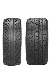

Mal eine Frage an die Spezis:
Was sollte man an der Fahrwerkseinstellung ändern, wenn der Wagen untersteuert (also über die Vorderräder nach außen schiebt)?
hier mal Unterschiede einzelner Reifen / Reifen-Systeme, die natürlich die Handlingseigenschaften auch positiv beeinflussen können:
Pirelli P-Zero NERO
Pirelli P-Zero ROSSO
Pirelli P6000
Pirelli P-Zero CORSA SYSTEM
Pirelli P-Zero Corsa System Tires - Tire Size & Price Details - 1010tires.com
