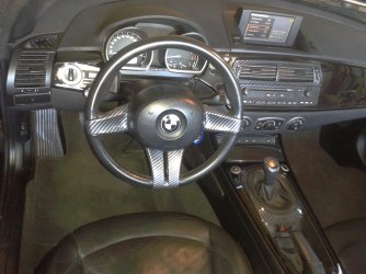

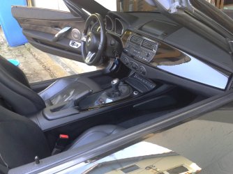

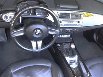

Ich hab meins alles ausgebaut und mit Wassertransferdruck machen lassen in Carbonoptik. Die Aluleiste in Pianolack, is aber noch net ganz fertig, jedes Jahr nen paar Teille mehr. Und ich weiß, nicht jedem gefällt das, also keine Diskussion über Geschmack!

Da fehlt auf den ersten Blick der Naviblidschirm. Sind die Überrollbügel auch carbonisiert?
Navibildschim is nächsten Winter dran, Überrollbügel sind in Pianolack
