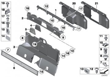

Hallo, kann man das "Ablagefach in der Trennwand zum Gepäckraum" nachrüsten ?
Ich habe bewusst kein Ablagenpaket bestellt, würde aber gerne diese Ablage hinten nutzen.Man könnte da doch nur den Teppich raustrennen und den Deckel (als Ersatzteil) einbauen (Loch muss ja eh da sein).
Ist das möglich und hat das das schon jemand gemacht ?

Das war pfiffig. Die Ablageschale ohne Cupholder kostet weniger als 20 € und ist in 5 Minuten getauscht. Ohne Ablagenpaket oder Skisack ab Werk muss die Trennwand zum Kofferraum ausgesägt werden. Die Teilepreise für die Ablage, neu Verkleidungen etc. kannst du dir ja im ET-Katalog raussuchen.:t

Hallo, eine "Vernünftige" Antwort wäre auch nicht schlecht ;), z.B. ob das Blech hinten in der Rückwand durchgeht oder die Aussparung für die Klappe schon vorgesehen ist (und nur Teppich drübergeht). Außerdem wo man den Ersatzteilkatalog findet.
