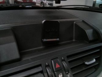

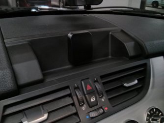

Irgendwie ist bei mir nur das Unterteil montiert, der Vorbesitzer hatte wohl ein mobiles Navi. Diese Rückstände sind aber anscheinend sogar Serie. Man kann den Klotz in der Mitte von einem Pfropfen abziehen, durch den noch Kabel verlaufen.
Daher 2 Fragen:
1. Ist das so das Originalunterteil vom Ablagefach? Wenn ja, braucht man nur die Klappe nachkaufen - aber wie montieren? Da sind keinerlei Öffnungen für Clips oder Schaniere.
2. Wenn der Einsatz mit Klappe komplett getauscht werden muss, müssten dann die Klimaamaturen weg um an Schrauben zu kommen?

Also, das ist nicht das Unterteil vom Ablagefach, sondern wohl diese "Vorrüstung für mobile Navis", die es wohl mal gab oder noch gibt. Wie Du richtig vermutest, muß man für den Einbau des Ablagefachs das Armaturenbrett von unten her zerlegen, nicht nur die Klima-Bedieneinheit ...
... ich habe das gemacht, um das mobile Navi IN das Fach einzubauen. Dabei war ein Thread zur Zerlegung des Armaturenbretts hier im Forum extrem hilfreich, viele Bilder:
http://www.zroadster.com/forum/inde...g-armaturenbrett-zerlegen.73630/#post-1459995
Es ist aber reichlich Arbeit und Du benötigst zwingend schonende Kunststoffkeile, um die Clipse zu lösen.

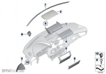

Bei realoem findet sich tatäslich das bei mir verbaute Teil, aber unter "Zubehör". So wie ich sehe komme ich dann wohl nicht um einen kompletten Tausch der "Ablageeinheit" drum herum.

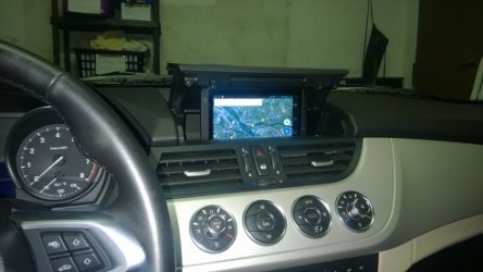

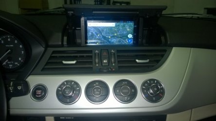

habe mir folgende Lösung für mein fehlendes Navi + Musikdaten angeschafft. Die Gesamtkosten belaufen sich auf ca. 75 Euro!
Habe mir ein 6,5" noname Phablet gekauft mit GPS / 2 Simkartenslot / Bluetooth .....
Das passt von der Größe her Ideal in das Ablagefach und ohne Kabelsalat.
Durch das GPS funktioniert die Navigation mit GoogleMaps oder anderen Apps problemlos.
Zusätzlich habe ich mir ein Bluetooth line in Adapter gekauft. Somit kann ich die Musik auf dem Touchscreen auswählen.
Einziges Manko könnte eine geringe Akkulaufzeit sein... somit hätte man im Notfall wieder ein Kabelproblem...
und die Bedienung im unteren Teil ist etwas fummeliger da man nicht ganz nach unten kommt...
ABER für 75 Euro ist das sicher ein Schnapp und für mich die Ideale Lösung...

Schöne Lösung, hatte sowas auch in meinem Alfa mit einem iPad mini und der genialen phoneFIT-Halterung. Das Strom Problem habe ich dort gelöst, indem ich einen 12V-Anschluss in das ähnlich wie beim E89 positionierte Ablagefach habe hineinbauen lassen. Hat ca. 120 Euro gekostet. USB hatte ich schon vorher verlegt, der Strom über USB reichte beim iPad mini 2 aber nicht.
Als ich mich nach einem E89 umgeschaut habe, hatte ich dies zunächst auch vor und bereits geklärt, dass entsprechende Kabelverlegung unproblematisch ist. Es ist dann allerdings einer mit NaviProf geworden - nicht selten vermisse ich aber die geniale iPad Lösung...:rolleyes:

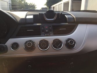

Hallo Thomas, ich habe das gleiche Problem. Wo bekommt man das Fach für 50 EUR? Hast Du noch die Teilenummer? Leider empfinde ich die Ausbauanleitungen nicht als selbsterklärend, es scheitert schon daran, dass ich keine Ahnung habe wie man das Radio löst :P
Anbei mein Schandfleck.
Oder will hier in dem Forum jemand tauschen und brauch diese Mulde?
Danke und Gruss Marco

du musst dich leider von unten nach oben arbeiten, immer das untere lösen um an die Schrauben des darüber liegenden Teils zu kommen. Das ist schon lange her bei mir, war aber easy! Die Bebilderte Anleitung im Link von @germinator sollte dabei helfen.
Mein Ablagefach hab ich damals bei BMW anner Teiletheke bestellt und 1 Tag später bekommen. Preise können natürlich jetzt etwas höher sein.
