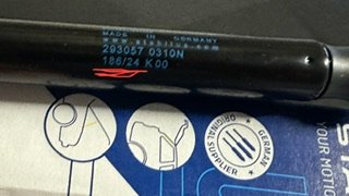

Die Gasdruckfedern an der Motorhaube haben ab 2013 ein Ablaufdatum.
Die Federn sollen beim Unfall zum Schutz von Fussgängern die Motorhaube (aktive Motorhaube) etwas aufstellen, sodass der Aufprall gedämpft wird.

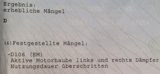

Um die Funktion sicherzustellen haben die Federn ein Ablaufdatum. Ist das Ablaufdatum überschritten ist dies ein sicherheitsrelevanter und damit beim TÜV ein erheblicher Mangel.
In letzter Zeit wurden scheinbar die TÜV Prüfer auf dieses Detail sensibilisiert. Meiner hat diesmal drauf geachtet.
Also vor dem TÜV Termin prüfen und die Federn ggf. ersetzen.
Der Aufdruck lässt sich auch mit dem Fingernagel abknibbeln. Sollte man natürlich nicht machen.
Nicht alle Gasdruckfedern haben ein Ablaufdatum. Die 390N Federn von Magneti Marelli haben keines, TÜV gab es damit auch.

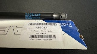

Die 290 Euro für den Tausch bei BMW sind total übertrieben. Erstausrüsterqualität mit Ablaufdatum kostet im freien Handel 100 Euro.
Ohne Ablaufdatum habe ich 33 Euro für zwei bezahlt.
Nur abknibbeln ist günstiger;)

Ich bin heute ohne Mängel durch die Prüfung gekommen. Allerdings gab es einen deutlichen Hinweis, dass die Gasdruckfedern abgelaufen sind und erneuert werden müssen. Der Prüfer sagte, dass er davon ausgeht, dass ich die bald wechseln werde.
Werde ich auch! In knapp zwei Jahren. 😉

Ich habe mich etwas eingehender mit der Thematik befasst, da meine :K mit ihrem F22 bei der letzten HU (2022/DEKRA)
etwas länger ausharren durfte - der Prüfer fand kein Verfalldatum auf den Dämpfern. Letztendlich wurde Ihr damals die
Plakette erteilt, allerdings mit dem deutlichen Hinweis, dass eigentlich ein Verfallsdatum aufgedruckt sein sollte.
Als nun dieses Jahr die HU wieder anstand, habe ich zunächst bei der DEKRA nachgefragt, ob denn die "Frische" der
Haubendämpfer überhaupt (noch?) prüfungsrelevant sei. Das wurde mir so bestätigt, ohne aufgedrucktes Ablaufdatum
(Fahrzeug ist BJ 2017) gäbe es keine Plakette.

Ich war gerade mal mit neu gekauften Haubendämpfer bei meinem Prüfer. Der brauchte nur einen Wimpernschlag und konnte auf Anhieb sagen, wann die produziert wurden (ab da 5 Jahre verwendbar).
Das Datum ist, wie ich es schon mal vermutet habe in der Form „lfd. Tag es Jahres/Jahr“ ganz unten aufgedruckt. Das Thema ist bei unseren Prüfern bekannt- mit abgelaufenen Dämpfern wird man Pech haben.
Meine neu gekauften sind vom 186 Tag im Jahr 2024.
Also 4.7. 2024 und müssen bis zum 5.7.2029 ersetzt werden. Die Dämpfer beim Neuwagen dürfen angeblich einige Monate länger eingebaut bleiben.
