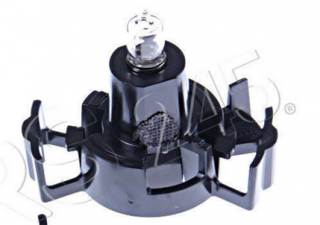

versuch ich seit einer halben Stunde. Die 2 kleinen Zapfen an der Birne verhindern das.Du kannst die Fassung bearbeiten und dann ein handelsübliches Leuchtmittel reinmachen.
Also Dremel raus und basteln
Drück die Birne nach unten und dreh 1/4 Umdrehung und dann langsam nach oben. Wenn es nicht mehr weiter gehen sollte, die Birne leicht kippen und ziehen. Und am Gehäuse die Öffnung manuell vergrößern.

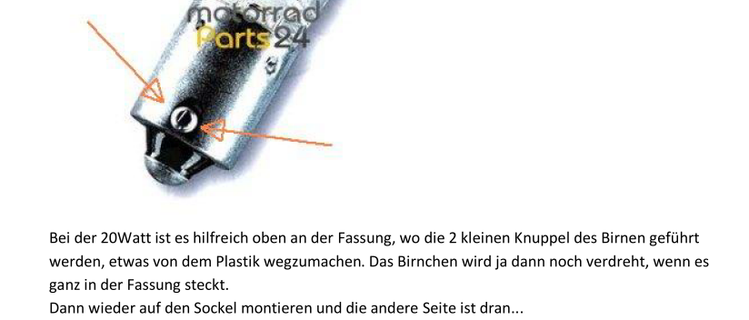

Ich hab dazu noch das hier gefunden
Da ging es um unterschiedlich farbige Blinkerlampen (weiß und gelb),nicht um eine Standlichtlampe,die ausschließlich weiß leuchten darf.Außerdem ist hier ein Stück Plastik im Weg und nicht der Pin an der "falschen" Stelle.Beim E36 hat man sich damit behelfen können, einen der Knubbel an dem Leuchtmittel etwas wegzufeilen :)
