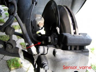

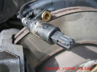

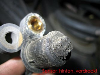

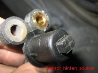

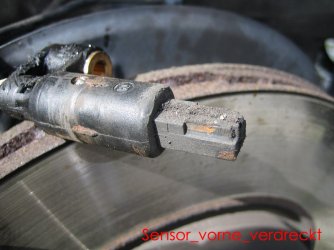

So,
kurzes Update:
Habe heute mal die ABS-Sensoren gereinigt.
Unglaublich wie verdreckt die waren:O Wundert mich, dass die Birnen nicht permanent geleuchtet haben.
Werde in den nächsten Tagen berichten, ob das die Ursache war.

AW: ABS & ASC Leuchte häufig an
da ich es bisher versäumt hatte, das Säubern war nicht der Fehler. Jetzt nach dem Winterschlaf kommt er immer noch, wenn auch selten, werde weiter suchen
