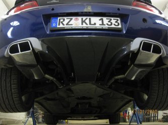

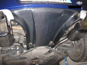

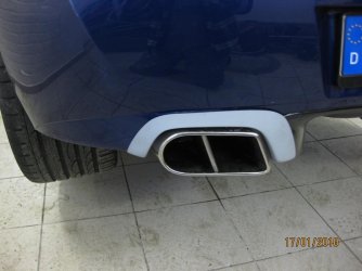

Habe meinen gerade umgebaut,
ist auch machbar für eine normale Stosstange,
egal ob VFL oder FL.
Bilder wo er fertig lackiert ist folgen

AW: Ac Schnitzer Heckschürze vom Coupe auf Roadster
Muss zur Montage die Serienheckschürze (vom M) zerschnitten oder durchbohrt werden oder ist das "plug&play"??
schau dir eine serien-m-schürze und die acs-m-schürze an.
Da muss das Gitter in der MItte weg, ist doch logisch, sonst könnte der DIffusor doch nicht so unter die Karosserie gehen... ;-)
Joar, jetzt wo du es erwähnst! :-)))
War mir jetzt anhand der Bilder auf der Schnitzer-Seite nicht sicher, ob der Teil nicht vielleicht nur verdeckt wird, aber auf den hier geposteten Bildern kann man es eigentlich schon ziemlich deutlich sehen. Trotzdem gefällt mir das Teil ziemlich gut....:9
