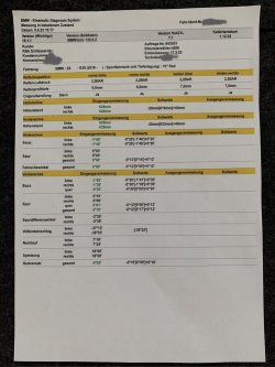

Ich hab bei meinem Zetti einfach mal nach dem Einfahren (konkret 4.500 km) einen außerplanmäßigen Ölwechsel und eine Achsvermessung machen lassen und teile gerne das Vermessungsprotokoll mit euch:
Ich bin einmal sehr heftig und viel zu schnell über eine übersehene Bodenwelle geknallt und wollte sicher wissen, dass alle Werte noch i.O. sind, was wohl der Fall ist. Es erfolgte keine Einstellung. Vielleicht braucht ja jemand mal die offiziellen Sollwerte.
