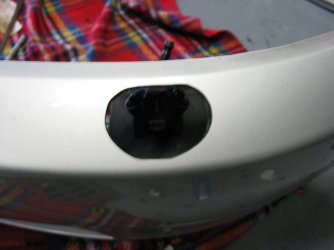

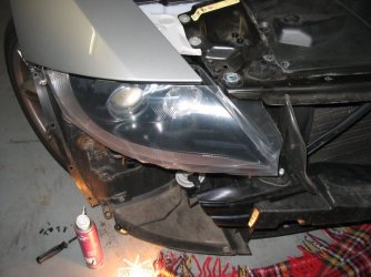

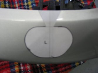

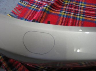

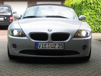

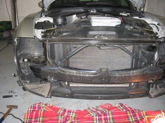

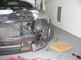

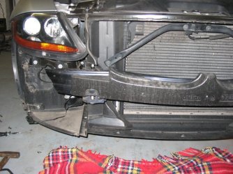

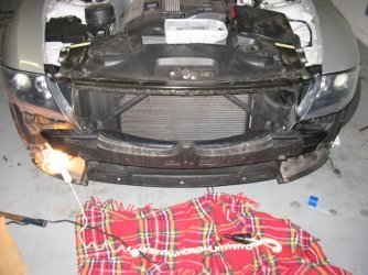

Hallo Leute
Nach langer abstinenz bin ich wieder hier.
da ich vor kurzem meinem Hai die Xenonscheinwerfer verpasst hab kann ich nun gutem Gewissens sagen, daß alles soweit sehr gut funzt.
Auf eins möchte ich euch nur hinweisen. Wenn ihr Xenon nachrüsten wollt, müßt ihr unweigerlich auch die Scheinwerferreinigungsanlage nachrüsten.
Hier besteht aber das Problem. Der Nachrüstsatz von BMW ist relativ günstig, aber der enthaltene Kabelsatz ist fehlerhaft. Der Stecker für das Grundmodul ist falsch und muß gegen ein anderes Exemplar ausgetauscht werden.
Nur zur Info.
Nehme noch Aufträge entgegen;-))
Gruß Zetti Utze

AW: Achtung an alle Xenonnachrüster
Umrüstung sieht doch ganz einfach aus - ich glaube, das mache ich heute Nachmittag auch mal eben bei meinem ....:) &: :g
Hi Leute
genauso ist es. Habe den Zetti damals über meinem Kumpel sehr günstig als Tageszulassung bekommen. Austattungsänderungen waren nicht mehr möglich, da der Wagen schon am Lager stand.
Obwohl ich gestehen muß, ich mir damals auch keine Gedanken darüber gemacht habe. Er hatte halt kein Xenon und ich hätte nicht wircklich gedacht das er auch welches brauchen würde, bis ich ein paar Nachtselbstmörderfahrten mit den vorne eingebauten Taschenlampen unternommen habe.
Mein letztes Auto hatte ebenfalls Xenon, wodurch ich ja vielleicht ein bischen verwöhnt war, aber das der Unterschied so gewalltig ist hatte ich nicht für möglich gehalten.
Zum Thema Kosten. Ich hätte es natürlich nicht gemacht,wenn ich nicht so einen guten Draht zu BMW hätte und ich die vollen Preise hätte bezahlen müssen.
Gruß Utze
Hallo Zitte,
habe ein paar Fragen, ich habe meinen Z4 auf Xenon umgerüstet einfach alten Scheinwerfer abgekemmt Xenon angeklemmt verschraubt und Beleuchtung getestet bevor ich die Stoßstange wieder Angebaut habe. Funktioniert doch wenn der Motor läuft geht der Xenon wie ein Stopskob, was habe ich vergessen oder Falsch gemacht???
hast du die Höhenregulierung auf der Hinterachse mit verbaut ? sind die Stecker bei dem Brenner auch so leicht drauf gegangen ? brauchen die Steuergeräte noch irgend welche infos ? kann man die Stecker abstecken wenn nur die Zündung aus ist ???
wie hast du den die Stoßstange im bereich zwischen Kotflügel ab bekommen ???
kannst du mir einen Tip geben oder vielleicht jemand der diese Email noch liest???
Also, ich habe gerade die Scheinwerferreinigungsanlage nachgerüstet und hatte keinerlei Probleme mit falschen Steckern oder Ähnlichem!
