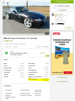

Da die Anzeige leider nicht mehr verfügbar ist, anbei ein Minivorschaubild:
Auffällig ist, dass die Front mit VFL-Lampeneinheiten repariert wurde.

dem bild kann ich zumindest den genauen ort zuordnen (swisttal, ortsteil straßfeld).
die aufnahme wurde auf einer viel befahrenen kreisstraße, wo die autos mit tempo 100 auf kerzengrerader strecke unterwegs sind, gemacht, was schon sehr ungewöhnlich ist...

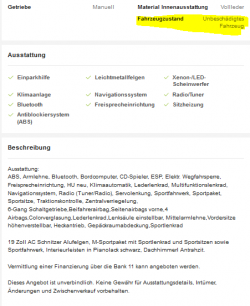

Und mal wieder im Angebot:
Das ist MEINER! Den habe ich vor circa 10 Tagen gekauft ... Habe ich bei einem Händler in Euskirchen erworben der den für einen Kunden "im Auftrag" verkauft. Sind wirklich einige unerklärliche Dinge dran wie eine Fronstoßstange mit zugeklebten / lackierten Scheinwerferreinigungsanlage, Kühler unten mit Kabelbindern befestigt und zwei hinteren Felgen die einen deutlichen Schlag haben. Kotflügel links ist unterirdisch repariert worden ... Das mit dem Dom habe ich nicht gesehen, werde ich sofort prüfen ... Ansonsten ist bis auf ein paar gefühlten Kleinigkeiten das Auto unauffällig. Ich schreibe mal den Besitzer laut Brief an - der ist ein anderer als der Verkäufer oben in der Anzeige, mal schauen was der erzählen kann. Hat da jemand vielleicht noch die Handynummer aus der Anzeige ohne Schwärzung? Dem Herrn würde ich gerne auf den Zahn füllen ...

Sehr cool, danke Dir! Also an den Domen habe ich ehrlich gesagt nichts gefunden. Ich habe gestern extra detailliert nachgesehen und auch die Frontschürze abgenommen. Vorweg muss man sagen ich habe ein Gutachten / eine Schadenmeldung beim Kauf erhalten über einen in einer Werkstatt reparierten Unfallschaden (Abtretung Versicherungssumme an Wekrstatt) aufgrund eines Müllwagens, der am Auto beim Abbiegen hängengeblieben ist. Kotflügel vorne rechts sowie Stoßstange samt rechter Schweinwerfer waren danach platt (Schaden circa 3.800 EUR). Allerdings wurde das stümperhaft billigst repariert, glaube kaum das dies wirklich eine Werkstatt gemacht hat. Es wurde eine andere Stoßstange verbaut und die Scheinwerferreinigungsanlage stillgelegt da eine Wischwasserdüse defekt ist und die dazugehörigen Kappen in der Stoßstange wurden überlackiert. Ansonsten sind die Radhäuser sowie einige Plastikteile leicht beschädigt - nichts was ich persönlich tauschen würde. Und die Scheinwerfer wurden getauscht (vermutlich weil es die im Satz günstiger gab als einen einzelnen). Eigentlich müssten dort weisse Scheinwerfer drauf sein (wer passende anzubieten hat bitte melden).
Entsprechend passt das zu dem wie ich das Auto gekauft habe und was ich überwiegend wusste was auf mich zukommt. Und das passt auch zum Preis den ich bezahlt habe. Möchte den wieder ordentlich fertig machen - Hat er verdient ...
