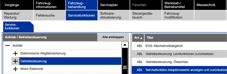

Ich habe meinen aktuellen ZZZZ nun seit April und eine der ersten Tätigkeiten war ein Service der Mechatronik - nach 220kkm. Ich habe die Dichtplatte und die Dämpferkolben und alle Dichtungen getauscht - war wirklich schon nötig, Brillendichtung durch und Dämpferkolben teilweise komplett plattgedrückt! Das Öl war zwar dunkel, aber soweit OK, kein nennenswerter Abrieb auf den Magneten, die Mechatronik-Filter komplett sauber. Nach dem Service habe ich natürlich auch die Adaptionswerte zurückgesetzt ... aber keine Adaptionsfahrt gemacht, da gehen die Meinungen ja auch auseinander.
Nach dem Service waren die Gangwechsel wieder schön soft und ich habe das als Erfolg abgehakt. Nun bin ich in ISTA aber über die Adaptionswerte gestolpert und frag mich, ob das so gehört, da doch recht unterschiedlich, oder ob ich beim Zusammenbau etwas nicht sauber gemacht habe ... :thumbsdown:
Aktuelle Adaptionswerte des Automatikgetriebes:

Die ZF6HP-X Getriebe haben 2 "Adaptionslevel", der tiefer "level" wird nicht über ISTA zurückgesetzt. Es gibt in Inpa (je nach Version) eine Sonderfunktion exklusiv für diese Getriebe, die alle adaptopnen zurücksetzen, ist eine Matrix mit glaube 48 werten.
Wenn das gemacht ist, schaltet der wagen erst scheiße, und nach 2h traumhaft

Wenn man zu ZF 6HP und "E Clutch" ein bisschen umhersucht, kommt man u.a. auf solche Dinge:
Heißt jetzt natürlich erstma nix. Rutscht irgendwas oder schaltet komisch?
