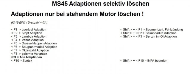

ich mache demnächst einen Ölwechsel und zuvor eine Motorspülung.
Macht es dann auch Sinn die Adaptionswerte für "Benzin im Öl" zu löschen?
Da ich den Shell-VPower Deal vergünstigt bekommen habe tanke ich seit einiger Zeit nur noch Shell VPower weil das für mich jetzt günstiger ist als SuperPlus. Macht es dann Sinn die "Oktanzahl Adaption" auch gleich zu löschen?
Oder kann das auch Nachteile haben?
Wenn es keine Nachteile hat, kann ich dann einfach mal alle Adaptionen löschen und von vorne beginnen?
LG Chris
Es ist absolut nicht von Vorteil, Anpassungen beim Spülen des Öls zurückzusetzen.
Anpassungen sollten zurückgesetzt werden, wenn einer der Eingangssensoren für das DME, z. Klopfsensoren, Austausch oder Reparatur von Vanos, Sauerstoffsensor usw. wurden geändert.
Ein Ölwechsel oder eine Ölspülung ist kein elektrischer Eingang, für den ein Anpassungs-Reset erforderlich ist.
