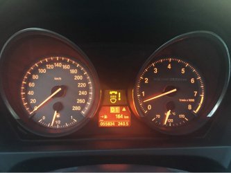

Vor drei Tagen durchfuhr ich eine S-Kurve mit eingeschalteten Abblendlicht (Tagfahrlicht u. Automatik aktiviert). Nach dem durchfahren der 2. Kurve erschien im Bordcomputer die Meldung: Kurvenlicht ausgefallen. Bin direkt zum :-),..dieser hat sofort das Fahrzeug ausgelesen. Es war kein Fehler abgelegt. Die Stellmotoren wurden auch überprüft. Alles ok.
Heute die gleiche Situation, die gleiche Kurvendurchfahrt und siehe da: erneute Fehlermeldung. Wenn man dann das Fahrzeug ausmacht und neu startet, funktioniert das Kurvenlicht wieder. Anmerken müsste ich, das ich genau an diesen beiden Tagen mit dem Hochdruckreiniger den Zetti kurz zuvor reinigte, bei ca. 3 Grad Außentemperatur.
Hat evtl. jemand gleiches Problem gehabt oder kann mir einen Tipp geben, was es sein könnte.

bei mir gibt's das gleiche Problem. Auch kein Fehler vorhanden. Schon 2x geprüft. Alles i.O.
Hast du heraus bekommen, woran es lag?
