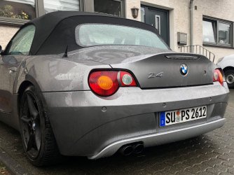

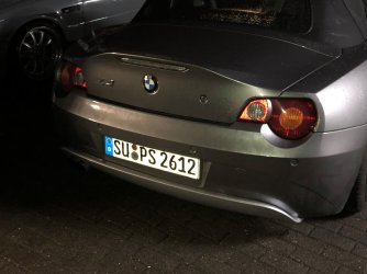

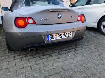

mein Schrauberkollege und ich werden gleich den Aero Aufsatz für die Heckschürze montieren.
Mir liegt diese Anleitung, siehe Anhang, vor.
Ich hoffe nun, dass ich bereits die in der Anleitung erwähnte Beschnittlinie in der Innenseite meiner Heckschürze vorfinden werde. Dies macht die Arbeit ja viel einfacher.
Einige Fragen schwirren jedoch noch in meinem Kopf herum, vielleicht kann mich ja jemand beruhigen bevor es gleich losgeht...
In der Anleitung wird als Vorarbeit "Stoßstangenverkleidung hinten ersetzen" TIS-Nr. 51 12 592 aufgeführt. Leider finde ich das Dokument nicht. Was hat es damit auf sich? Habe keine andere Verkleidung, nur den Aufsatz und ein paar Schrauben und so ein Zeugs.
Zur Demontage der Heckschürze muss ich nur die "Plastiknieten" aus der Radhausschale und die Schrauben unter der Heckschürze entfernen? Klar PDC und Kennzeichenbeleuchtung muss vermutlich auch weg, aber das sollt ja kein Problem werden.

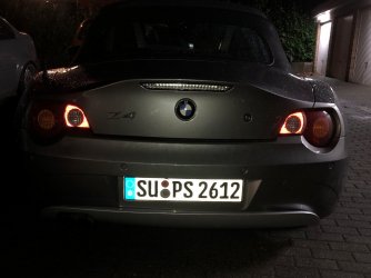

Wird wie der mittlere Teil der Frontschürze schwarz hochglanz foliert. Bin sehr gespannt wie das dann ausschauen wird. Hast du auch den neuen linken Heckscheinwerfer bemerkt?
