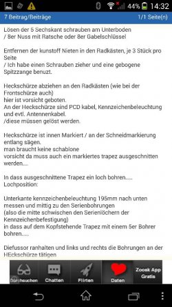

ich habe mir vor kurzem das Aeroheck gebraucht gekauft und leider keine Schablone für den Anbau. Kann mir evtl. Jmd helfen wo ich so etwas herbekomme ? Bei Bmw hab ich nachgefragt die können mir keine besorgen. MfG
Hey,
diese Anleitung hatte ich noch auf meinem Handy.
Stammt hier aus dem Forum.
Mit bisschen suchen wirst du die garantiert komplett finden.
Gruß Osama
