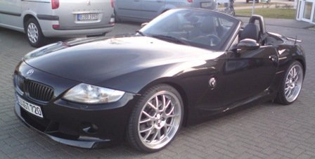

So,
Aero Front und Schweller auf NFL montiert.
Und bis jetzt noch nicht abgefallen :P
Danke für die Antworten!
