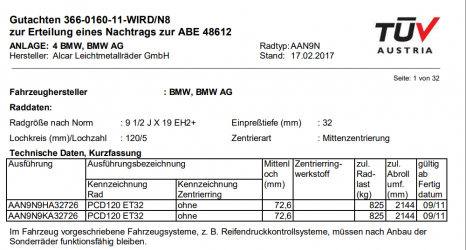

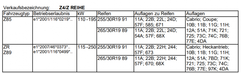

Laut Gutachten kann ich die Reifen bei einer Einpresstiefe von vorne 8 1/2 J X 19 EH2+ ET33 und hinten 9 1/2 J X 19 EH2+ ET32 verwenden.
Nun meine Frage dazu
Weiß jemand aus Erfahrung ob ich hinten dafür bördeln muss was ich gerne vermeiden möchte?

Hier nochmal Auszüge aus dem Gutachten aber vieleicht deute ich die auch falsch

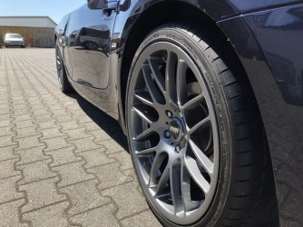

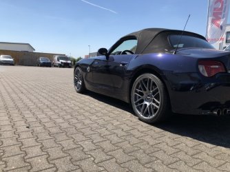

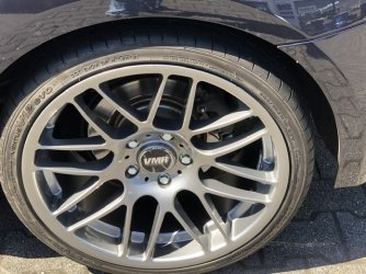

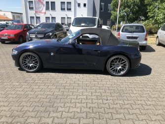

Heute sind die Felgen angekommen.
Hätte sie mir nach der Beschreibung etwas mehr konkaver vorgestellt.
Das Gutachten muss man bei VMR anfordern, ist also nicht bei der Lieferung.
Hab sie sofort zu meinem Händler gebracht. Nächsten Donnerstag hab ich einen Termin mit dem TÜV.
Mache dann mal Bilder.

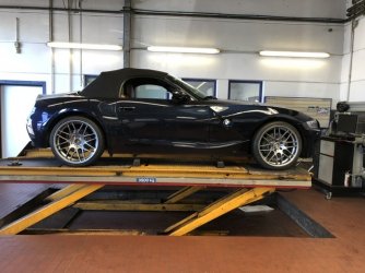

Hallo

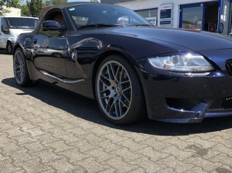

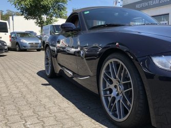

Heute war es dann soweit.
Die Felgen wurden montiert und kamen anstandslos durch den TÜV
just for Fun hatten wir hinten auch mal die 15er Spurplatten verbaut aber da war meine Überzeugungsarbeit nicht gut genug;)
Anbei wie versprochen ein paar Bilder dazu.
Was mir und dem TÜV Beamten neu war die Art wie das Gutachten aufgebaut war. Hab sowas vorher noch nie gesehen.
Das Gutachten ist mit meinem Namen Fahrgestellnummer und Kennzeichen quer auf jedem Blatt versehen gewesen.
Die Felgen sehen auf jeden Fall klasse aus .
Nochmals vielen Dank an alle.
Viele Grüße Günni
