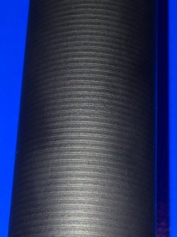

Unten habe ich ein Bild einer SKF Welle angehängt. Sieht für mich gedreht aus. Noch ein Indiz für Vollmaterial...
Ich denke, ich baue die beiden Wellen bei Gelegenheit einfach mal ein.

Eventuell einfach bei SKF anfragen wie die Welle gemacht ist. Ich kenne es, aus Gewichtsgründen, hohl.
