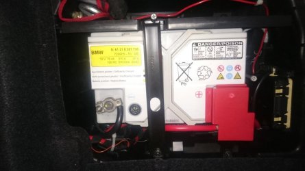

Wer hat schon eine neue Batterie verbaut. Heute bei Bosch angerufen und man sagte mir das wahrscheinlich
eine Spezialbatterie (AGM) verbaut wurde. Ich stelle ein Bild zur Verfügung. Dort ist ein rundes Sichtfeld wo ich einen
kleinen grünen Punkt erkennen kann.
Wenn der Punkt "grün" ist musst du nicht wechseln.
Ist halt noch die Originale Batterie drinnen.
Der grüne Punkt zeigt nur an, ob die Batterie gut geladen ist. Ob sie noch gut ist, zeigt er nicht an. Trotz zunächst geladener Batterie kann sie (v. a. bei Kälte) in die Knie gehen, weil sie quasi keine Ausdauer mehr hat. Ansonsten hat Robert recht, eine normale (auch eine kleine) reicht.

@robby1975 der grüne Punkt ist sehr klein. Ich werde am Montag zu Bosch fahren und eine neue verbauen.

Das Anzeigefenster ist ein nettes Gimmick. Leider wird nur der Ladezustand einer einzigen Zelle grob angezeigt. Wenn die Nachbarzelle einen Plattenschluss hat, ist die Batterie trotz hell in Grün leuchtender Anzeige kaputt.:) :-)

Oder trotz schwarzer Anzeige noch in Ordnung. Die Batterie in meinem Z3 war seit Kauf schwarz, auch nach einer Ladung. Jetzt die beim z4 zeigt auch schwarz an, also man solle nachladen. Habe ich auch getan, war kurz grün und jetzt wieder schwarz, läuft aber trotzdem die ganze Zeit zuverlässig. Glaube da sollte man sich nicht verrückt machen mit dem magischen Auge. Hatte mir sogar einer bei BMW geraten.
