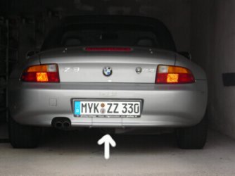

Habe eine abnehmbare Kugelstange (Automatik), steht so in der Bedienungsanleitung geschrieben.
Der Erstbesitzer war wohl ein Wohnwagenfan, Bootseigner oder dergleichen...
Habe das Teil in einer kleinen Schutzhülle in der Garage liegen und eine Montage noch nicht ausprobiert,.... somit leider keine Erkenntnisse und Erfahrungen mit Anhängelasten.
Das Mittelteil der hinteren Schürze lässt sich problemlos entfernen.
Edit: bin froh, daß ich das Ding habe........wer weiß was mal kommt :-)
